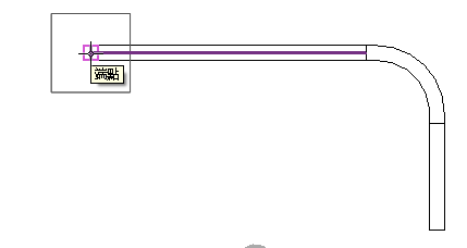

使用下列程序,在現有區段或管路中手動加入電管配件。
按一下「系統」頁籤
「電氣」面板
「電管配件」。
從類型選取器中,選取您要放置的電管配件類型。
提示:
在
選項列
上,您可以在放置配件時旋轉它。
在繪圖區中,按一下您要放置配件的電管端點。
按一下「修改」即可完成。
