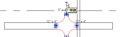

將 T 接頭變更為十字電纜架
若要將 T 接頭升級至十字接頭,您必須先將電纜架加入至 T 接頭的一側。
選取您要升級的 T 接頭。
在電纜架控制上按一下右鍵,然後按一下「繪製電纜架」。
繪製電纜架的長度。
按兩次
Esc
重新選取 T 接頭。
按一下配件旁的加號 (+)。
T 接頭即會變更為十字接頭。
若要將十字接頭變回 T 接頭,請按一下配件旁的減號。
