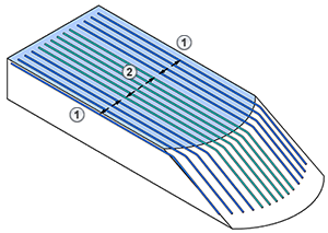

為自由形式的鋼筋塑型,與凸曲面或凹曲面邊交叉
自由形式的鋼筋不能與主體面之間的凸曲面或凹曲面邊交叉。但是,您可以使用鋼筋彎鉤植入凸曲面或凹曲面。
調整彎鉤長度和角度 (如果需要)。
如果面不是 90 度且之間的邊是凸曲面或凹曲面,則鋼筋需要以不同的角度彎曲。建立多個鋼筋集 (下圖中的
和
),變更鉤長度和角度,來完成此操作。
