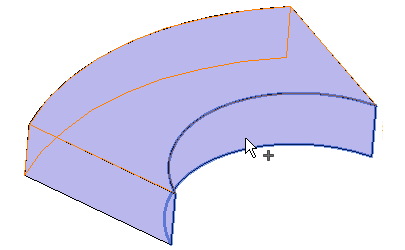

  6. 在繪圖區域中,選取將作為自由造型鋼筋主體的元素的曲面。

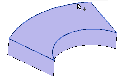

  7. 選取與自由形式的鋼筋集將會開始的主體曲面相鄰的參考曲面。

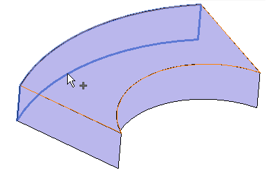

  8. 選取與自由形式的鋼筋集將會結束的主體曲面相鄰的參考曲面。

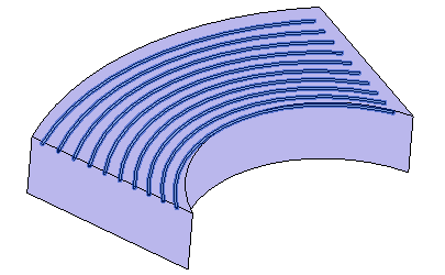

  9. 鋼筋將根據參考平面的定義和預先定義的性質,植入主體曲面。
