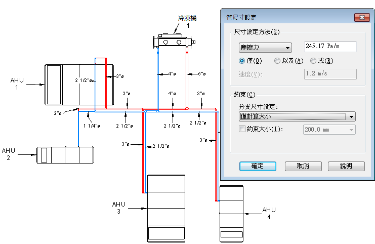

僅限摩擦力

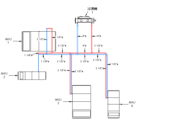

在調整大小之前
在調整大小之後

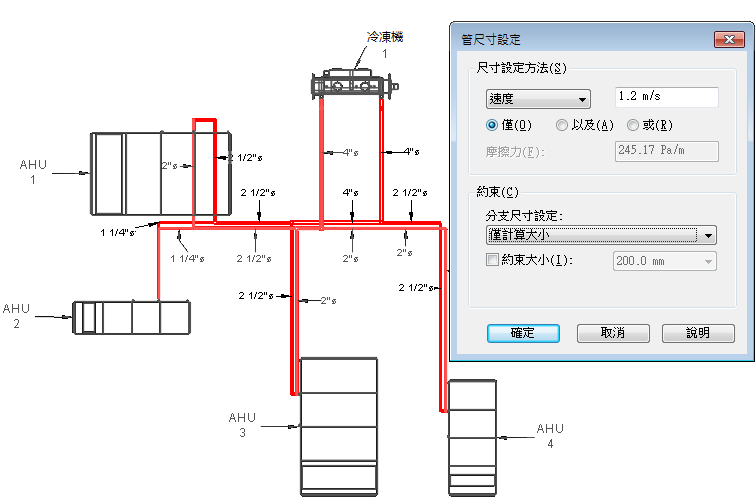

僅限速度
在調整大小之前
在調整大小之後

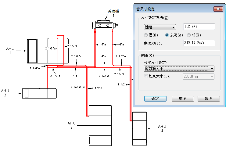

摩擦力和速度
在調整大小之前
在調整大小之後

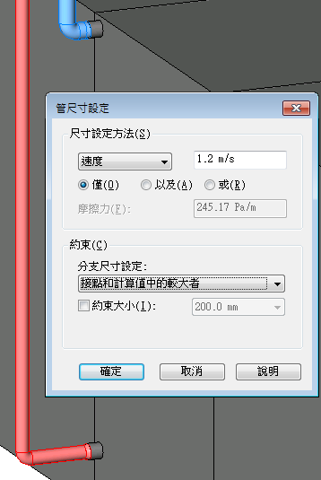

較大的接點或計算
在調整大小之前
在調整大小之後

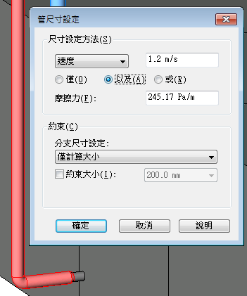

使接點符合管大小
在調整大小之前
在調整大小之後
