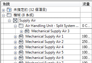

分割系統
使用「分割」指令,從多個實體網組成的風管或管系統中建立個別系統。分割系統可以改善效能。
僅在具多個實際網位於所選取系統內時,才能使用「分割系統」指令。
若要分割系統
  1. 選取模型中的管或風管系統。
  2. 按一下「修改 | 風管系統」頁籤或「修改 | 風管系統」頁籤 「系統工具」面板 「分割系統」。
  3. 提示: 您也可以按一下右鍵,然後按一下「分割系統」以分割選取的系統。
    Revit 會顯示一則訊息,指出將從所選取系統中建立的系統數量。
  4. 按一下「確定」。
  5. 狀態列會顯示進度。
    指定給分割系統的名稱由原始系統的名稱組成,其後面會附加一個數字。
    若要取消「系統分割」指令,請按 ESC 或按一下狀態列中的「取消」。
