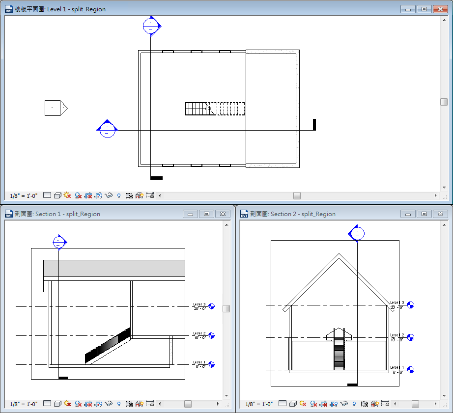

在專案瀏覽器中,針對跨多個樓層的區域,按兩下包含基準樓層的樓板平面圖。
接下來,您會建立剖面視圖,在放置空間時以垂直方式確認空間。
建立剖面視圖
您可以使用現有剖面視圖,但請確保剖面線與將放置空間的區域相交。
「建立」面板
請確定剖面線與放置空間的區域相交。如果不是,空間將不會顯示於剖面視圖中。
建立樓層
此主題假定設計中已有標準樓層,無須另行建立。如果樓層不存在,則您需要 進行建立。

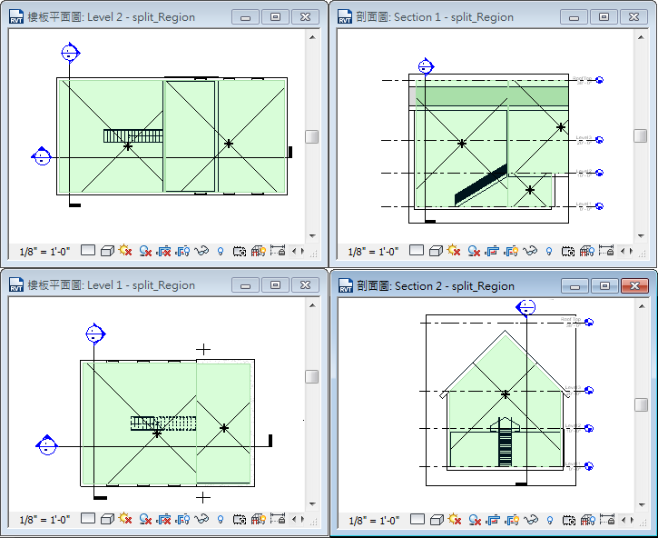

其他複雜的空間可使用空間分隔線或樓層加以分割,如圖所示。
左側範例:樓層將區域水平分割。較低區域的基準為「樓層 1」、上限為「樓層 2」。第二個空間的基準為「樓層 2」、上限為「屋頂層」。
右側範例:空間分隔線將區域垂直分割。較低區域的基準為「樓層 1」、上限為「屋頂層」。空間 2 使用「樓層 2」做為其基準,以「屋頂層」做為其上限。
