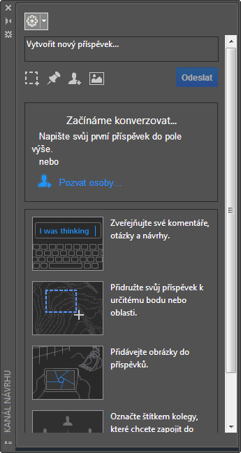

Paleta Kanál návrhu umožňuje prostřednictvím služby Autodesk 360 pro vaše kolegy a klienty publikovat zprávy a odpovědi, které mohou obsahovat připojené obrázky. Zprávy lze propojit s umístěními a oblastmi ve výkresu a mohou k nim online přistupovat osoby, které určíte.
Seznam možností
Zobrazí se následující možnosti.
Nastavení kanálu návrhu
Poskytuje možnosti zobrazení bublin kanálu návrhu a vyřešených zpráv. Možnosti zahrnují následující:

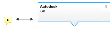

Nastavení kanálu návrhu – Možnosti
Nastavení poskytují možnosti, jak skrýt, zobrazit nebo rozbalit bubliny kanálu návrhu zobrazené ve výkresu. Po umístění do výkresu můžete kliknutím na libovolnou bublinu zobrazit její normální nebo rozbalenou verzi:
Poznámka: Zprávy mohou obsahovat velké množství textu. V rozbalené bublině se ale zobrazí pouze prvních 30 znaků zprávy. Proto je vhodné využít tuto úvodní část textu na uvozující nebo shrnující text.

Tlačítka kanálu návrhu
Vytvořit novou zprávu
Novou zprávu můžete začít vytvářet tak, že napíšete text zprávy do tohoto pole.
Přiřadit zprávu k oblasti ve výkresu
Klikněte na dva diagonální body a definujte modrý čárkovaný obdélník s bublinou kanálu návrhu. Pokud dojde ke skrytí nebo odstranění zprávy, obdélník a bublina se také skryjí nebo odstraní.
Přiřadit zprávu k bodu ve výkresu
Klikněte na umístění bodu, ve kterém se má zobrazit bublina kanálu návrhu.
Označit zprávu štítkem
Můžete určit osoby, které chcete zahrnout do kanálu návrhu. Prostřednictvím služby Autodesk 360 můžete přidat osoby do seznamu upozorňovaných a nastavit jejich úroveň přístupu k výkresu.
Připojit ke zprávě obrázky
