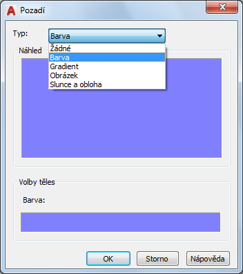

Definuje typ, barvu, efekty a polohu pozadí nastaveného pro pojmenovaný pohled.
Zobrazí se následující možnosti.
Zobrazuje seznam předefinování pozadí (Žádné, Barva, Gradient, Obrázek nebo Slunce a obloha), které je možno použít pro pojmenovaný pohled.
Zvolí jednobarevné, plné pozadí.
Umožňuje zadat dvou nebo tříbarevná pozadí s gradientem.
Použije soubor obrázku pro pozadí.
Zobrazí dialog Úprava oslunění a pozadí oblohy, který umožňuje určit polohu, barvu a vlastnosti slunce a oblohy použitých jako pozadí.
Zobrazí zvolenou barvu.
Zobrazí dialog Výběr barvy.
