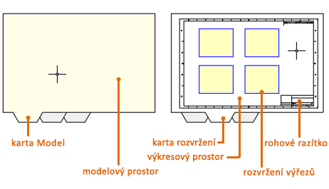

Rozvržení je 2D pracovní prostředí umožňující tvorbu výkresových listů.
Plocha uvnitř rozvržení se nazývá výkresový prostor, do kterého lze přidat rohové razítko, zobrazit pohledy se změněnými měřítky modelového prostoru v rámci výřezů rozvržení a vytvořit tabulky, výkazy, poznámky a kóty výkresu.
Přistoupit k jednomu nebo více rozvržení lze z karet umístěných v levém dolním rohu kreslicí plochy napravo od karty Model. Pomocí více karet rozvržení lze zobrazit podrobnosti o různých komponentách modelu s různými měřítky a velikostmi listů.
Přidat nová rozvržení nebo kopírovat již existující rozvržení lze několika způsoby.
Každé rozvržení si uchovává svoje vlastní nastavení stránky, které řídí vzhled a formát zobrazení a tisku každého rozvržení. Nastavení stránky lze použít například k určení velikosti a orientace listu. Správce nastavení stránek je dostupný pomocí příkazu VZHLEDSTR, v nabídce aplikace a na pásu karet.
