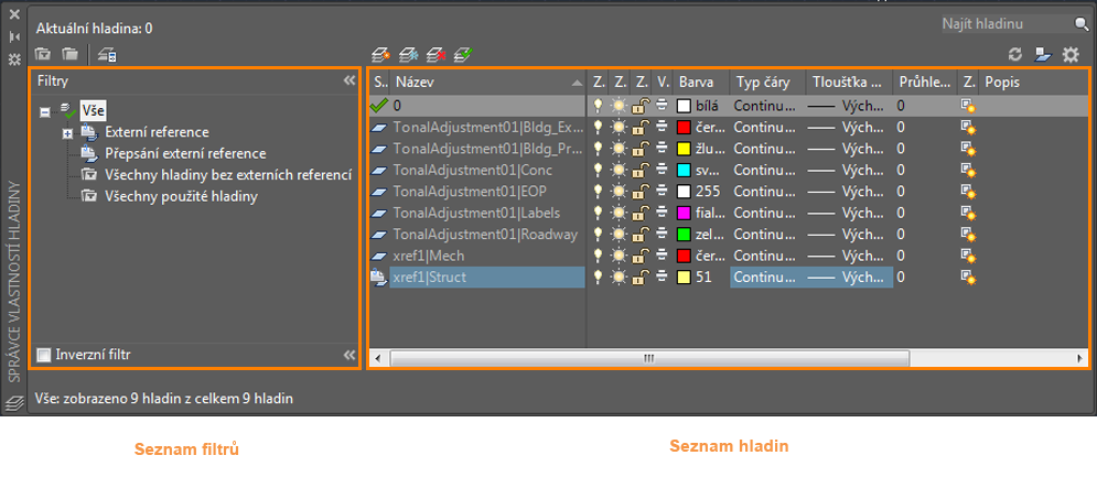

Seznam hladin
Umožňuje upravit vlastnosti hladiny pomocí seznamu hladin. Kliknutím na aktuální nastavení lze změnit vlastnost vybrané hladiny nebo skupiny hladin.
Poznámka: V seznamu hladin lze hladiny filtrovat a seřadit, aby bylo snazší najít a vybrat hladiny, kterou chcete změnit.

Seznam filtrů
Zobrazí seznam filtrů hladin ve výkresu. Kliknutím na lze seznam filtrů rozbalit nebo sbalit. Pokud je seznam Filtry sbalen, použijte k zobrazení seznamu filtrů tlačítko Filtry hladin () v levém dolním rohu Správce vlastností hladiny.
Existuje sedm předdefinovaných filtrů:

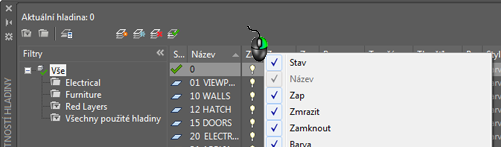

Místní nabídka Popisek sloupce

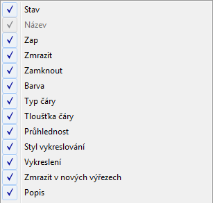

Názvy sloupců
Zobrazí seznam všech sloupců podle názvu. Zaškrtnutí indikuje, že sloupec je zahrnutý v zobrazení. Kliknutím na název sloupce lze sloupec zobrazit nebo skrýt. Volby Zmrazit ve výřezu, Barva výřezu, Typ čáry a Styl vykreslování výřezu jsou dostupné, pouze když je aktivní výřez rozvržení.
Přizpůsobení
Zobrazí dialog Přizpůsobit sloupce hladin, ve kterém můžete určit, které sloupce budou skryty či zobrazeny, nebo měnit jejich pořadí.
Maximalizovat všechny sloupce
Změní šířku všech sloupců podle záhlaví sloupců a datového obsahu.
Maximalizovat sloupec
Změní šířku vybraného sloupce podle záhlaví sloupce a datového obsahu tohoto sloupce.
Optimalizovat všechny sloupce
Změní šířku všech sloupců podle obsahu v každém sloupci.
Optimalizovat sloupec
Změní šířku vybraného sloupce podle obsahu v tomto sloupci.
Zmrazit sloupec (nebo Rozmrazit sloupec)
Zmrazení udržuje sloupec a všechny sloupce vlevo viditelné při posouvání. Po rozmrazení se budou posouvat všechny sloupce.
Obnovit výchozí nastavení všech sloupců
Obnoví výchozí zobrazení a nastavení šířky všech sloupců.

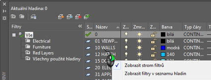

Místní nabídka seznamu hladin
Zobrazit strom filtrů
Zobrazí seznam filtrů. Vypnutím této možnosti lze seznam skrýt. Stejné jako .
Zobrazit filtry v seznamu hladin
Zobrazí filtry hladin v horní části seznamu hladin. Vypnutím této možnosti se zobrazí pouze hladiny v seznamu hladin.
