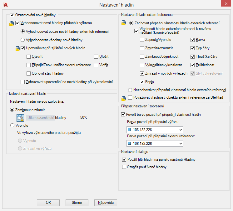

Ve Správci vlastností hladiny klikněte na tlačítko Nastavení hladiny.
Určuje, kdy se objeví oznámení nových hladin, chování hladin po izolaci některé hladiny, zda budou filtry hladiny použity na panelu nástrojů Hladiny, a barvu pozadí přepsání výřezů ve Správci vlastností hladin.
Seznam možností
Zobrazí se následující možnosti.
Oznámování nové hladiny
Řídí vyhodnocování a oznamování nových hladin na základě nastavení systémové proměnné LAYEREVAL v souboru DWG.
Poznámka: Pokud je systémová proměnná LAYEREVAL = 0, neměl by být zobrazen žádný filtr (filtr neuznaných hladin). Pokud je některý z filtrů momentálně zobrazen, bude vypnut. Můžete nastavit aktivní filtr neuznaných nových hladin a vybrat hladiny v tomto filtru. Po vybrání neuznané hladiny můžete kliknout pravým tlačítkem a vybrat položku Vyřešit hladinu.
Vyhodnocovat nové hladiny přidané k výkresu
Prověří nové hladiny, které byly přidány do výkresu. (LAYEREVAL=0)
Vyhodnocovat pouze nové hladiny externích referencí
Prověří nové hladiny, které byly přidány do připojených externích referencí. (LAYEREVAL=1)
Vyhodnocovat všechny nové hladiny
Prověří nové hladiny, které byly přidány do výkresu, včetně nových hladin přidaných do připojených externích referencí. (LAYEREVAL=2)
Upozorňovat na nové hladiny
Zapne oznamování nových hladin. (LAYERNOTIFY=0)
Otevření
Zobrazí oznamování nové hladiny, když jsou nové hladiny přítomné při použití příkazu OTEVŘI. (LAYERNOTIFY=2)
Připojit/Znovu načíst xrefy
Zobrazí upozornění na novou hladinu, pokud existují nové hladiny při připojování nebo novém načítání externích referencí. (LAYERNOTIFY=4)
Obnovit stav hladin
Zobrazí oznamování nové hladiny při obnovení stavů hladin. (LAYERNOTIFY=8)
Uložit
Zobrazí oznamování nové hladiny, když jsou nové hladiny přítomné při použití příkazu ULOŽ. (LAYERNOTIFY=16)
Vložit
Zobrazí upozornění na novou hladinu, pokud existují nové hladiny při použití příkazu VLOŽ. (LAYERNOTIFY=32)
Zobrazovat upozornění na nové hladiny při vykreslování
Zobrazí oznamování nové hladiny, když jsou nové hladiny přítomné při použití příkazu PLOT. (LAYERNOTIFY=1)
Izolovat nastavení hladin
Řídí nastavení pro hladiny, které nebyly izolovány:
Zamknout a ztlumit
Vybere způsob izolování Zamknout a ztlumit.
Vypnuto
Nastaví nevybrané hladiny jako vypnuté.
Vypnuto
Nastaví nevybrané hladiny jako vypnuté (ve výkresovém prostoru).
Zmrazit ve výřezu
Nastaví nevybrané hladiny na možnost Zmrazení výřezu (ve výkresovém prostoru).
Nastavení hladin externí reference
Řídí zobrazení přepsání vlastností hladiny externí reference v aktuálním výkresu.
Zachovat přepsání vlastností hladin externích referencí
Řídí zobrazení přepsání vlastností externích referencí. Vlastnosti hladin závislých na externí referenci nebudou znovu načteny. Úpravy vlastností hladin externích referencí zůstanou zachovány (odpovídá nastavení proměnné VISRETAIN =1).
Vlastnosti hladin externích referencí k opakovanému načtení (kromě přepsání)
Zapne automatické opakované načtení vlastností hladiny externích referencí (ve výchozím nastavení je systémová proměnná VISRETAINMODE nastavená na hodnotu 0, což znamená, že nejsou synchronizovány žádné vlastnosti odkazované hladiny).
Zapnutá/Vypnutá
Nastavení Zapnutá/Vypnutá bude pro hladinu externí reference automaticky opakovaně načteno tak, aby odpovídalo nastavení hladiny výkresu externí reference.
Zmrazená/Rozmrazená
Nastavení Zmrazená/Rozmrazená bude pro hladinu externí reference automaticky opakovaně načteno tak, aby odpovídalo nastavení hladiny výkresu externí reference.
Zamknout/Odemknout
Nastavení Zamknout/Odemknout bude pro hladinu externí reference automaticky opakovaně načteno tak, aby odpovídalo nastavení hladiny výkresu externí reference.
Vykreslovat/Nevykreslovat
Nastavení Vykreslovat/Nevykreslovat bude pro hladinu externí reference automaticky opakovaně načteno tak, aby odpovídalo nastavení hladiny výkresu externí reference.
Zmrazit v nových výřezech
Nastavení Zmrazit v nových výřezech bude pro hladinu externí reference automaticky opakovaně načteno tak, aby odpovídalo nastavení hladiny výkresu externí reference.
Popis
Nastavení Popis bude pro hladinu externí reference automaticky opakovaně načteno tak, aby odpovídalo nastavení hladiny výkresu externí reference.
Barva
Nastavení Barva bude pro hladinu externí reference automaticky opakovaně načteno tak, aby odpovídalo nastavení hladiny výkresu externí reference.
Typ čáry
Nastavení Typ čáry bude pro hladinu externí reference automaticky opakovaně načteno tak, aby odpovídalo nastavení hladiny výkresu externí reference.
Tloušťka čáry
Nastavení Tloušťka čáry bude pro hladinu externí reference automaticky opakovaně načteno tak, aby odpovídalo nastavení hladiny výkresu externí reference.
Průhlednost
Nastavení Průhlednost bude pro hladinu externí reference automaticky opakovaně načteno tak, aby odpovídalo nastavení hladiny výkresu externí reference.
Styl vykreslování
Nastavení Styl vykreslování bude pro hladinu externí reference automaticky opakovaně načteno tak, aby odpovídalo nastavení hladiny výkresu externí reference.
Nezachovat přepsání vlastností hladin externích referencí
Řídí vlastnosti hladin závislých na externích referenci. Všechny změny takové hladiny v aktuálním výkresu jsou platné pouze v aktuální relaci a ve výkresu nebudou uloženy. (podobně jako když je systémová proměnná VISRETAIN nastavena na hodnotu 0)
Považovat vlastnosti objektu externí reference za DleHlad
Řídí zobrazení vlastností objektů na odkazovaných hladinách (systémová proměnná XREFOVERRIDE). S objekty je zacházeno, jako by jejich vlastnosti byly nastaveny na DleHlad a každá hladina externí reference může mít svou vlastní sadu přepsání.
Přepsat nastavení zobrazení
Povolit barvu pozadí při přepsání vlastností hladin
Řídí zvýraznění barvy pozadí výřezu přepsání výřezu a externí reference.
Barva pozadí po předefinování výřezu
Zobrazí seznam barev a dialog Výběr barvy, kde můžete vybrat barvu pozadí pro aktuální přepsání výřezů.
Barva pozadí při přepsání externí reference
Umožňuje zobrazit seznam barev a dialog Vybrat barvu, kde můžete vybrat barvu pozadí k přepsání externí reference.
Nastavení dialogu
Použít filtr hladin na panelu nástrojů Hladiny
Řídí zobrazení hladin v seznamu hladin na panelu nástrojů Hladiny a na panelu Hladiny v pásu karet použitím aktuálního filtru hladin.
Označit používané hladiny
Zobrazuje ikony v seznamu, které označují, zda jsou hladiny používány. Ve výkresech, které obsahují mnoho hladin, můžete výkon vylepšit tak, že vypnete tuto volbu.
