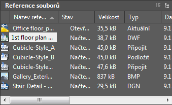

Zobrazit seznam
Informace uvedené v seznamu zahrnují název reference, stav, velikost souboru, typ souboru, datum vytvoření a uloženou cestu.
Název reference
Sloupec Název reference zobrazuje jako první záznam vždy aktuální výkres, po kterém následují dodatečně připojené soubory, které jsou uvedeny v pořadí, v jakém byly připojeny.
Stav
Stav souboru s referencí:
  • Načtený – Soubor s referencí je momentálně připojen k výkresu.
  • Uvolněný – Odkazovaný soubor je odpojený od výkresu. Po uvolnění se odkazovaný soubor přestane zobrazovat, ale lze jej znovu zobrazit pomocí možnosti Znovu načíst.
  • Nenalezený – Odkazovaný soubor již neexistuje v platných prohledávaných cestách.
  • Nevyhodnocený – Soubor s referencí nelze číst.
  • Osamocený – Odkazovaný soubor je připojen k jinému souboru, který má stav Nevyhodnocený, Uvolněný nebo Nenalezený.
  • Neodkazovaný – Odkazovaný soubor se místo odpojení odebere, a to pomocí nástroje odstranění nebo vymazání.
  • Vyžaduje nové načtení – Odkazovaný soubor byl aktualizován nebo znovu uložen v době, kdy je hostitelský výkres otevřen. Tento stav se zobrazuje společně s bublinovým oznámením na stavovém řádku, které informuje, že soubor externí reference byl změněn.
Velikost
Velikost připojeného referenčního souboru.
Typ
Typ připojeného referenčního souboru. Výkresové soubory (externí reference) se zobrazují jako přílohy nebo jako překrytí, přičemž u rastrových obrázků se zobrazuje jejich souborový formát, a podložení DWF, DWFx a DGN jsou vypsána s příslušnými typy souborů.
Datum
Datum, kdy byl soubor s referencí vytvořen nebo naposledy uložen.
Uložená cesta
Zobrazuje cestu, která je uložena s výkresem při připojení souboru s referencí.

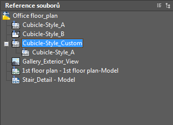

Strom
Horní úroveň stromového zobrazení zobrazuje vždy aktuální výkres. Soubory s referencemi se zobrazují na nižší úrovni. Soubory s referencemi, které obsahují vlastní vnořené referenční soubory, lze otevírat tak, aby se zobrazily nižší úrovně. Při provádění výběrů ve stromovém zobrazení nelze současně vybírat více než jeden referenční soubor.
