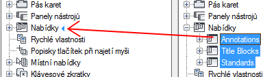

  6. V levém panelu rozbalte kliknutím na znaménko plus (+) příslušný uzel prvku uživatelských úprav. Rozbalte odpovídající uzel v pravém podokně.
  7. Přetáhněte prvky uživatelského rozhraní z pravého podokna do příslušeného umístění v levém podokně a umístěním prvků vytvořte jejich kopie.
    Poznámka: Prvky uživatelského rozhraní lze přetáhnout ve směru zleva doprava i zprava doleva.
