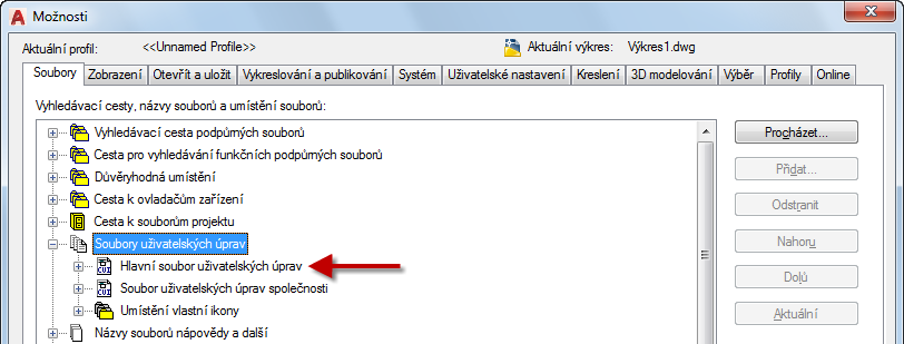

CUI
Soubory uživatelských úprav (CUIx) definují prvky uživatelského rozhraní, například panel nástrojů Rychlý přístup (QAT), panely a karty pásu karet, palety, „klasické“ panely nástrojů a rozevírací nabídky. Podle předchozí verze, ze které provádíte migraci, bude nástroj Migrace uživatelských nastavení vyhledávat soubory CUI nebo CUIx určené nastavením hlavního souboru uživatelských úprav. Hlavní soubor uživatelských úprav se přenese spolu s částečnými soubory uživatelských úprav v hlavním souboru CUI/CUIx.

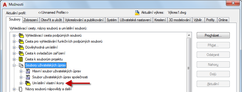

Mnoho prvků uživatelského rozhraní zobrazuje vlastní obrázky a tento obrázek se přenáší při migraci příkazu nebo prvku uživatelského rozhraní mezi soubory CUIx. Vlastní obrázky odkazované příkazy a prvky uživatelského rozhraní definovanými v souboru CUIx se ukládají do jednoho ze dvou umístění: do souboru CUIx nebo externě do umístění definovaného v nastavení umístění vlastních ikon. Proces migrace těchto vlastních obrázků se liší podle způsobu, jakým se na obrázky odkazuje.
Zde je vysvětlen způsob migrace vlastních obrázků:
  • Obrázky uložené v souboru CUIx se zkopírují do souboru CUIx v aktuální verzi se stejným názvem.
  • Obrázky, které jsou uloženy v umístění určeném nastavením umístění vlastních ikon v předchozí verzi, se zkopírují do umístění zadaného v aktuální verzi.

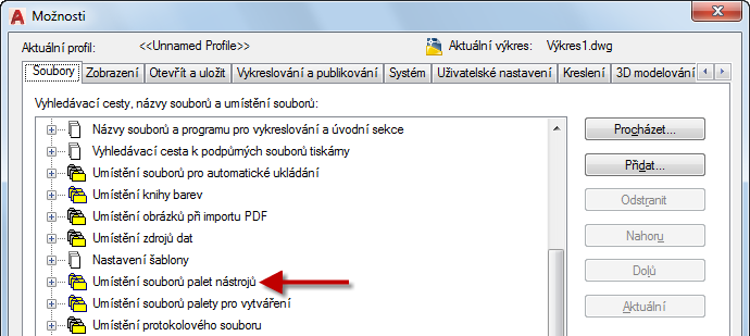

Palety nástrojů
Soubory palet nástrojů obsahují standardní a uživatelské nástroje. Soubory se ukládají do umístění určených pomocí nastavení umístění souborů palet nástrojů.
  • Uživatelem definované soubory palet nástrojů. Provádí se migrace souborů uživatelských palet nástrojů, které byly vytvořeny v produktech založených na aplikaci AutoCAD 2006 a novějších.
  • Standardní soubory palet nástrojů. Počínaje produkty založenými na aplikaci AutoCAD 2010 je možné přenášet změny palet nástrojů do aktuální verze. Změny, které byly v nástrojích přidaných do palety nástrojů provedeny dříve, však přenést nelze; do palet v aktuální verzi je nutné je přidat ručně.

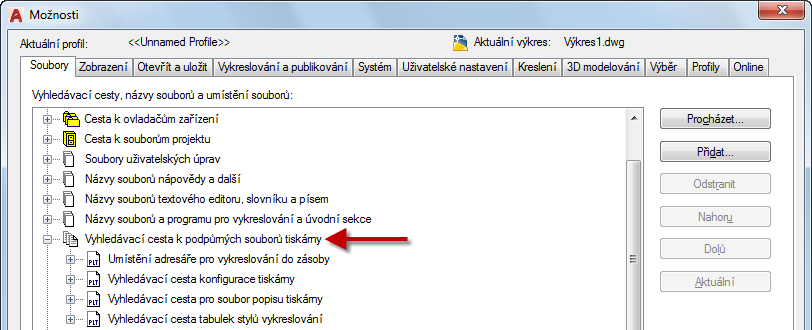

Soubory vykreslení
Soubory vykreslení obsahují různá nastavení, která řídí výstup souboru výkresu, včetně těch pro plotry a tiskárny, a která určují vzhled čar ve výstupu.
  • Soubory konfigurace plotru (PC3). Identifikuje elektronické formáty a zařízení dostupné pro výstup výkresu. Soubory PC3 z předchozí verze se přenášejí do podsložky pojmenované po verzi, ve které byly migrovány; pravidlo pro pojmenovávání podsložek je název produktu PC3 Files. Podsložky se vytvoří tak, aby byla zachována kompatibilita s předchozí i aktuální verzí produktu. Podsložka název produktu PC3 Files se vytvoří v umístění definovaném nastavením Vyhledávací cesta konfigurace tiskárny.
  • Soubory parametrů modelu plotru (PMP). Obsahuje uživatelsky definované rozměry papíru a nastavení kalibrace pro konfigurované výstupní zařízení definované v souboru PC3. Soubory PMP z předchozí verze jsou migrovány do umístění definovaného v části Vyhledávací cesta pro soubor popisu tiskárny.
  • Soubory tabulky stylu vykreslení (CTB nebo STB). Řídí barvu, typ čáry, tloušťku čáry a další nastavení ve výkresu během výstupu. Program podporuje dva typy stylů vykreslení: barevně závislé (CTB) a pojmenované (STB). Soubory CTB a STB z předchozí verze se přenášejí do umístění definovaného v části Vyhledávací cesta tabulky stylu vykreslení.

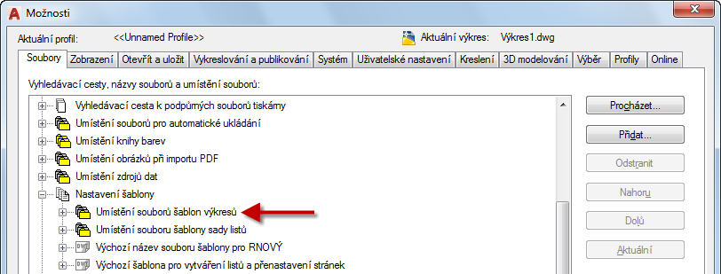

Šablony
Soubory šablon výkresu (DWT) se používají k vytváření nových výkresů. Výkresy vytvořené pomocí souborů DWT obsahují všechny styly a výkresové objekty, které jsou v souboru DWT definovány. Vlastní soubory DWT z předchozí verze jsou migrovány do podsložky pojmenované po verzi, ve které byly migrovány; pravidlo pro pojmenovávání podsložek je „název produktu Templates“. Podsložka název produktu Templates se vytvoří ve složce definované nastavením umístění souborů šablon výkresů.
