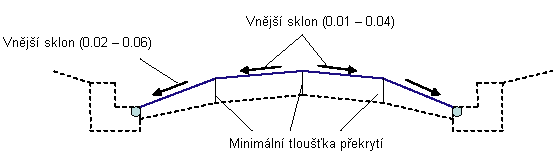

Výsledné spojnice z předchozích kroků se zkontrolují z hlediska splnění tolerance sklonu pro vnější a vnitřní jízdní pruhy. Jsou-li sklony v rámci tolerance, pak jde o jednoduché překrytí, jak je znázorněno na následujícím diagramu.

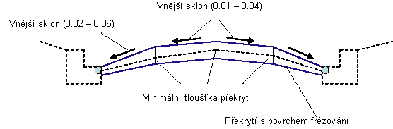

Jsou-li spojnice překrytí příliš mělké, zvýší se hloubka překrytí, aby se dosáhlo minimálních sklonů. Pokud je výsledkem příliš velký rozdíl příčných sklonů, může dojít k dalším úpravám a frézování. Následující diagram vysvětluje překrytí s frézováním:

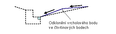

Kladný sklon se může povolit na jedné vnitřní spojnici, jestliže ostatní vnitřní spojnice mají záporný sklon, jak je znázorněno níže.
