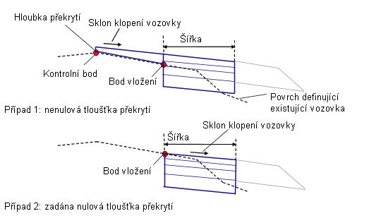

Tato podsestava překryje jednu stranu existující silnice a přidá jeden nebo více jízdních pruhů na hranu s využitím sklonu klopení, který je definován pro vnější jízdní pruh.
Bod připojení je na vnější hraně horní části vrstvy překrytí, pokud hloubka překrytí je nenulová, nebo na vnitřní hraně upraveného terénu, jestliže hloubka překrytí je nulová.

Klopení vnějšího pruhu se získá z vlastností trasy aktuální kontrolní trasy a určí se výška existujícího povrchu v odsazení kontrolního bodu.
Jestliže se zadá nenulová hloubka překrytí, na kontrolní bod se aplikuje hloubka překrytí. Horní část vrstvy překrytí je vedena do odsazení bodu vložení se sklonem klopení a tvar překrytí se uzavře pomocí překrývajících spojnic nad existujícím povrchem mezi kontrolním bodem a bodem vložení a pomocí přidání vertikálních spojnic na každém konci. Rozšiřující pruh je veden směrem ven se sklonem klopení pro danou šířku od hrany povrchu překrytí.
Jestliže hloubka překrytí je nula, rozšiřující pruh je veden směrem od odsazení bodu vložení na existujícím povrchu se sklonem klopení pro danou šířku.
Vrstvy zpevnění vozovky se uzavřou vertikálními spojnicemi na každém konci. Jedna vertikální spojnice se umístí také od vnitřní hrany Pláně do existujícího povrchu.

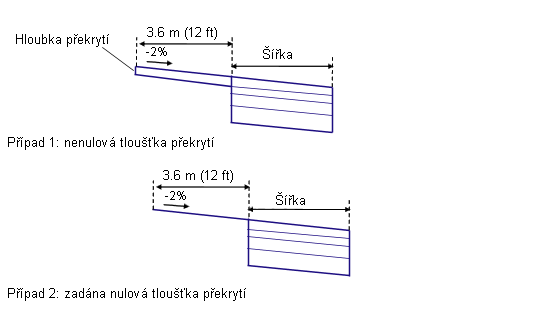

V režimu návrhu se může tato podsestava připojit k libovolnému vhodnému bodu. Vrstva překrytí je zobrazena s jednotnou hloubkou a se šířkou 3,6 metrů nebo 12 stop a je vedena se sklonem -2 %. Jestliže hloubka překrytí je nula, překrytí je zobrazeno jako jediná spojnice. Rozšiřující pruh je veden od hrany překrytí se sklonem -2 %.
Pokud se podsestava použije v režimu modelování koridoru, tvary se upraví na zvolený kontrolní bod, bod vložení, sklon klopení a existující povrch.
