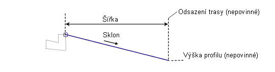

Chování
Spojnice se přidá ve směru vložení počínaje v bodu připojení a dále na danou šířku a sklon. Jestliže se během modelování koridoru přiřadí k šířce název odsazení směrového vedení trasy, hodnota šířky se bude lišit tak, aby odpovídala odsazení trasy. Jestliže se do pole Sklon zadá název profilu, sklon se upraví tak, aby odpovídal výšce profilu na konci spojnice.
Tato podsestava zahrnuje volitelný vstupní parametr pojmenovaný Použití sklonu klopení vozovky, který umožňuje stanovit použití sklonu klopení vozovky pro krajnici. Tento parametr lze nastavit pro a) Sklon vnější krajnice, b) Sklon vnitřní krajnice, c) Vnější pruh, d) Vnitřní pruh, e) Žádné Výchozím nastavením je Žádné.
Operace režimu návrhu
V režimu návrhu tato podsestava zobrazí spojnici s danou šířkou a sklonem.
Kódy bodů, spojnic a tvarů
Žádné.
Kódovací diagram
