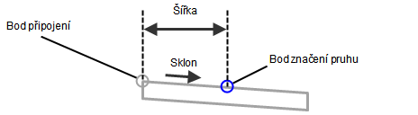

Spojnice se přidá z bodu připojení do zadané šířky a sklonu na zadané straně. Šířka spojnice je určena vynásobením parametru Šířka jízdního pruhu a parametru Umístění značky jízdního pruhu. Na druhém konci spojnice se přidá bod se zadaným kódem.
Můžete zadat sklon spojnice jako zápornou nebo kladnou hodnotu. Sklon obvykle směřuje stejným směrem jako sklon jízdního pruhu. Typický sklon jízdního pruhu je zadán jako hodnota -2% (záporná hodnota), která indikuje, že zpevnění vozovky směřuje dolů od osy trasy.
Je možné například přidat podsestavu z vnější hrany vozovky za účelem označení středového bodu podsestavy jízdního pruhu, jak je ukázáno na obrázku dole. V takovém případě: položka Strana vložení má hodnotu Uvnitř; hodnota Šířka jízdního pruhu je typická šířka jízdního pruhu, která je určena hodnotou Získat hodnotu z pro položku Reference parametru na kartě vlastností šablony typických řezů Konstrukce; hodnota Sklon jízdního pruhu je typický sklon jízdního pruhu, který je rovněž určen pomocí položky Reference parametru; a položka Umístění značky jízdního pruhu má hodnotu 50%.
Parametr sklonu jízdního pruhu z předchozí podsestavy je vrácen jako hodnota -2% (za předpokladu, že jde o sklon podsestavy jízdního pruhu). Vzhledem k tomu, že podsestava ZnačkaSpojniceNaPruh je vložena uvnitř, tato hodnota sklonu je vynásobena číslem -1 (to znamená, že se změní hodnota znaménka), které značí, že podsestav směřuje nahoru z bodu připojení na vnější hraně zpevnění vozovky.
Pokud chcete označit bod na jízdním pruhu vzhledem k vnitřní hraně vozovky nebo k bodu koruny předchozí podsestavy jízdního pruhu, nastavte položku Bod vložení pro podsestavu Vodorovné značení na hodnotu Vně. Opět platí, že hodnoty Šířka jízdního pruhu a Sklon jízdního pruhu jsou přiřazeny pomocí položky Získat hodnotu z, coby hodnoty Reference parametru, Umístění značky Šířka jízdního pruhu je 50% a parametr sklonu Šířka jízdního pruhu z předchozí podsestavy je vrácen jako -2% (za předpokladu, že jde o sklon podsestavy jízdního pruhu). Vzhledem k tomu, že podsestava ZnačkaSpojniceNaPruh je vložena venku, hodnota sklonu je použita tak, jak je, a podsestava směřuje dolů z bodu vložení na vnitřní hraně zpevnění vozovky.
