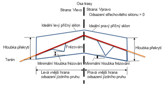

PřekrytíFrézováníStřechovitýsklon
Tato podsestava přidá na vrchol existující vozovky se střechovitým sklonem hladinu překrytí s požadovanou hladinou frézování.

Chování
V této podsestavě se předpokládá, že není přidána žádná hladina vyrovnání. Klapání musí být v mezích tolerance minimálního frézování. Výška ve vrcholovém bodu bude odpovídat oběma stranám.

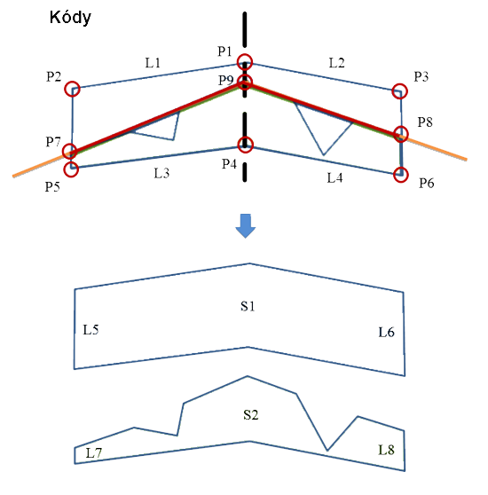

Kódy bodů, spojnic a tvarů
V následující tabulce jsou pro tuto podsestavu uvedeny kódy bodů, spojnic a tvarů, ke kterým byly přiřazeny kódy. Kódy bodů, spojnic a tvarů této podsestavy, které nemají přiřazeny kódy, nejsou v této tabulce zahrnuty.
Bod, spojnice nebo tvar Kód Popis
P1 Crown Jedná se o vrcholový bod střechovitého sklonu horní části překrytí.
P2, P3 EOV Jedná se o hrany překrytí na upraveném terénu pro levou a pravou stranu vozovky.
P4 Crown_Overlay Jedná se o vrcholový bod střechovitého sklonu dolní části frézování.
P5, P6 EOV_Overlay Jedná se o hrany dolní části frézování pro levou a pravou stranu vozovky.
P7, P8 EOV_Milling Jedná se o hrany horní části frézování pro levou a pravou stranu vozovky.
P9 Crown_offset Jedná se o odsazení vrcholového bodu střechovitého sklonu od bodu připojení.
L1, L2 Top, Pave Jedná se o horní část překrytí levé a pravé strany vozovky.
L3, L4, L5, L6 Overlay Jedná se o spojnice hladiny překrytí.
L7, L8 Mill Jedná se o spojnice frézování (výška) levé a pravé strany vozovky.
S1 Overlay Jedná se o plochu mezi horní a dolní částí překrytí.
S2 Mill Jedná se o plochu mezi horní a dolní částí frézování.
