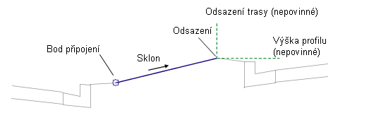

NapojeníOdsazeníASklon
Tato podsestava je obecným nástrojem pro připojení spojnice od bodu připojení do daného odsazení v daném sklonu.
Trasu lze nahradit odsazením a profil lze nahradit sklonem.
Připojení
Bod připojení je na začátku spojnice. Směr spojnice je určen umístěním daného odsazení a sklonu.

Chování
Spojnice se přidá od bodu připojení do daného odsazení a sklonu.
Tato podsestava zahrnuje volitelný vstupní parametr pojmenovaný Použití sklonu klopení vozovky, který umožňuje stanovit použití sklonu klopení vozovky pro krajnici. Tento parametr lze nastavit pro a) Sklon vnější krajnice, b) Sklon vnitřní krajnice, c) Vnější pruh, d) Vnitřní pruh, e) Žádné Výchozím nastavením je Žádné.
Je-li vstupní hodnota odsazení záporná a je-li určen sklon klopení (parametr Použití sklonu klopení je nastaven na možnost Žádné), použijí se hodnoty z jízdního pruhu nebo krajnice na levé straně. Při zadání kladného odsazení se použijí hodnoty z klopení pravé strany.
Operace režimu návrhu
V režimu návrhu tato podsestava zobrazí spojnice vypočtené z daných parametrů odsazení a sklonu.
Kódy bodů, spojnic a tvarů
Žádné.
Kódovací diagram
