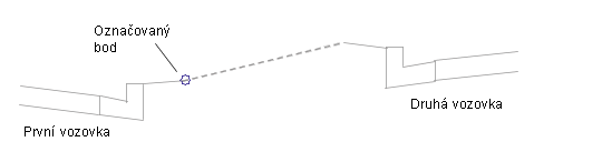

Tato podsestava se používá k označení existujícího bodu v šabloně typických řezů názvem.
To se obvykle dělá proto, aby jiné podsestavy mohly později vložit spojnice, které se připojují zpět k tomuto bodu (například NapojeníNaOznačenýBod). Bod připojení je bod, který je označený. K tomuto označenému bodu lze přidat uživatelsky definované kódy bodů.
V příkladu uvedeném dole jsou dvě silnice s nezávislými profily. Jakmile se vytvoří spojnice pro první silnici, bod na levé vnější hraně se označí. Později, po vytvoření spojnice pro druhou silnici je možné vložit spojnici z pravé vnější hrany zpět do označeného bodu.
Jestliže použijete podsestavu OznačenýBod s podsestavou NapojeníNaOznačenýBod, je pro správné fungování (kreslení) podsestavy NapojeníNaOznačenýBod nezbytné, aby se na kartě Konstrukce v části Vlastnosti šablony typických řezů nacházela pod podsestavou OznačenýBod. Jestliže se na kartě Konstrukce nenachází podsestava NapojeníNaOznačenýBod pod podsestavou OznačenýBod, měli byste na kartě Konstrukce vybrat název skupiny podsestav, poté kliknout pravým tlačítkem a pomocí příkazu Posunout nahoru dosáhnout toho, aby se v seznamu nacházela podsestava OznačenýBod nad podsestavou NapojeníNaOznačenýBod.
Název označeného bodu se umístí do bodu připojení.

Název se přiřadí ke zvolenému bodu připojení Na tento bod je možné odkazovat podle názvu v podsestavách, které byly do šablony typického příčného řezu přidány později.
V režimu návrhu tato podsestava nakreslí symbol trojúhelníku v místě označeného bodu a uvede popisek označeného bodu nad bodem.
