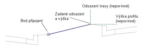

NapojeníOdsazeníAVýška
Tato podsestava je obecným nástrojem pro připojení spojnice od bodu připojení do daného odsazení a výšky.
Trasa může být náhradou za odsazení a výška lze nahradit profilem.
Připojení
Bod připojení je na začátku spojnice. Směr spojnice je dán umístěním zadaného odsazení a výšky ve vztahu k bodu připojení.

Chování
Spojnice se přidá od bodu připojení do daného odsazení a výšky.
