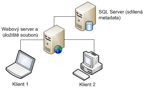

Nápověda k instalaci aplikace Autodesk Vault obsahuje podrobná doporučení pro konfiguraci instalace aplikace Vault.
Většině týmů se doporučuje konfigurace na jednom místě. Server aplikace Vault je nainstalován v jednom počítači a klientská komponenta aplikace Vault je nainstalována v každém počítači, který musí komunikovat s tímto serverem. Na serveru jsou uloženy všechny hlavní kopie datových souborů; klienti mají přístup k souborům uloženým na serveru. Pro nejlepší výkon je doporučeno použít k ukládání souborů a sdílení metadat vyhrazený server.
Architektura jednoho místa aplikace Vault
Díky flexibilitě tohoto modelu můžete zvolit konfiguraci, která vyhovuje vašim požadavkům, a to na základě různých kritérií, jako je počet uživatelů sdílejících data, způsob rozdělení uživatelů do konstrukčních týmů a množství dat, která budou uživatelé generovat.
Po instalaci aplikace Vault se můžete rozhodnout, zda na serveru vytvoříte jedno nebo více úložišť. Oprávnění uživatele jsou použita v rámci jednoho úložiště Vault a nelze je sdílet mezi více úložišti Vault. Další informace o rozdílech mezi konfigurací s jedním a několika úložišti naleznete v nápovědě k aplikaci Autodesk Vault.

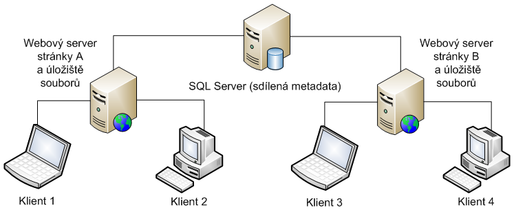

Volitelná funkce pro více míst v rámci aplikace Vault je určena pro podporu geograficky rozptýlených pracovních skupin, které sdílejí úložiště. Jedna instance vzdáleného serveru SQL spravuje více serverů, z nichž každý má vlastní úložiště souborů v samostatných kancelářích. Podle úrovně oprávnění mohou všichni uživatelé zobrazovat všechny soubory na všech místech, jako by systém představoval jednu databázi.
Architektura více míst aplikace Vault
Pokud si uživatel rezervuje soubor, který je uložen na jiném místě, systém tento soubor replikuje v sídle uživatele. Dokud je soubor sdílený, systém si pamatuje, že má aktualizovat kopii jakýmikoli změnami. Aplikace Vault a jednotlivé soubory jsou replikovány pouze tam, kde se skutečně používají. Operace zálohování a obnovení lze spravovat z libovolného místa, kde jsou aktivována všechna úložiště Vault. Další informace naleznete v nápovědě k aplikaci Autodesk Vault.
