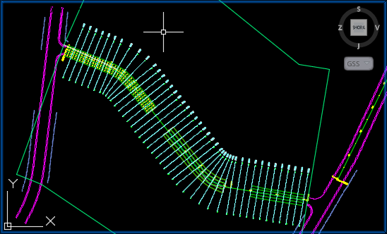

Pracovní postup vytvoření koridoru oprav se však přece jenom mírně liší od standardního pracovního postupu vytváření jiných modelů koridorů. Chcete-li vytvořit objekt koridoru oprav, je nutné určit styl koridoru, hladinu koridoru, základnu (trasa a profil), počáteční a koncové staničení úseku oprav a cílový povrch. Dále pomocí palety Parametry oprav určíte vlastnosti a vstupy jízdního pruhu a upravíte vstupní parametry oprav, například úpravy příčného sklonu a parametry frézování a vyrovnání. Jakmile u koridoru oprav potvrdíte parametry oprav, v aplikaci AutoCAD Civil 3D se pro váš koridor oprav automaticky vytvoří šablona typických řezů oprav. K úsekům koridoru oprav se dále automaticky přiřadí příslušné podsestavy optimalizace oprav a příčného sklonu. Šablonu typických řezů, která se vytvořila po použití parametrů oprav u koridoru oprav, si můžete prohlédnout v dialogu Vlastnosti koridoru. Také si můžete prohlédnout podsestavy oprav, které byly přiřazeny k šabloně typických řezů oprav vašeho koridoru oprav (v dialogu Vlastnosti šablony typických řezů).
