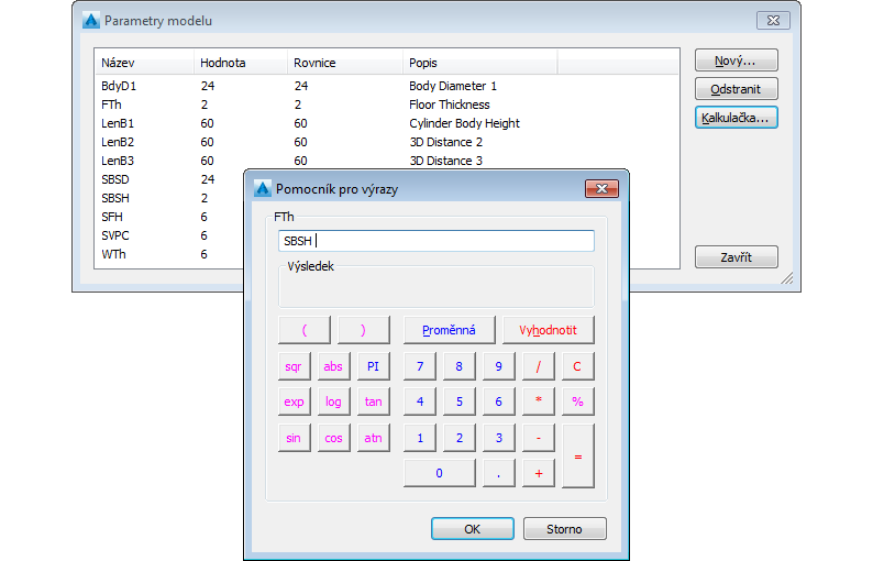

Kóta délky (například LenB1 nebo LenB2) je vložena do modelu a je přidána k parametrům modelu a velikosti v prohlížeči součástí.
- Chcete-li změnit výchozí hodnotu nebo zadat vypočtenou hodnotu pro délku součásti, rozbalte v prohlížeči součástí možnost Parametry modelu, klikněte pravým tlačítkem na kótu délky a potom klikněte na příkaz Upravit.
Zobrazí se dialog Parametry modelu.
- Klikněte dvakrát na hodnotu sloupce Rovnice pro parametr modelu (například LenB1) a zadáním hodnoty nebo rovnice určete délku součásti.
Tip: Kliknutím na tlačítko Kalkulátor získáte přístup k nástroji Pomocník pro výrazy.
