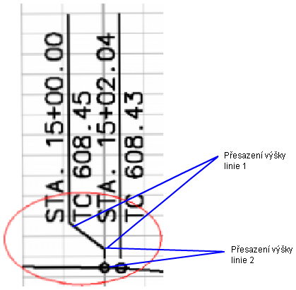

Možnosti přesazení výšky popisků slouží k předcházení kolizím popisků v hustě obsazených datových proužcích. Možnosti přesazení jsou k dispozici v rámci palety Vlastnosti zobrazení profilu nebo Vlastnosti aplikace AutoCAD.
Přesadit výšku linie popisku
Následující pracovní postup popisuje způsob rozložení popisků zobrazení profilu. Stejný postup lze aplikovat také při vytváření popisků zobrazení příčného řezu.
- Klepněte pravým tlačítkem na popisek datového proužku a vyberte možnost Vlastnosti zobrazení profilu.
- V dialogu Vlastnosti zobrazení profilu klepněte na kartu Proužky. Podle potřeby zadejte nastavení Rozložit popisky.
- Zadejte výšku čar rozložení.
NEBO
- Klepněte pravým tlačítkem na popisek datového proužku a vyberte možnost Vlastnosti.
- Na paletě Vlastnosti aplikace AutoCAD v části Přesazení zadejte nastavení pro rozložení popisku, jak je potřeba.
