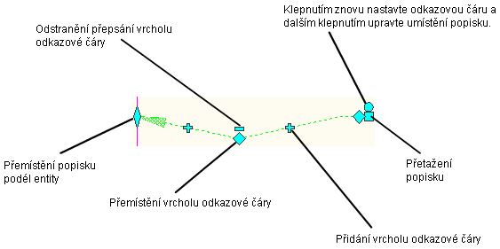

Pro účely přidání, přemístění a obnovení vrcholů odkazové čáry slouží uzly vrcholu odkazové čáry. Je možné přidat libovolný počet segmentů odkazové čáry.
Chcete-li přemístit vrchol odkazové čáry
- Klepněte na přetažený popisek, který má alespoň dvě odkazové čáry.
- Vyberte uzel
a vyberte nové umístění vrcholu.
Přidání vrcholu odkazové čáry
- Klepněte na přetažený popisek a vyberte uzel
- Přesuňte uzel na nové místo. Vytvoří se vrchol. Všimněte si, že nové uzly
se zobrazují pouze na výsledných odkazových čarách. Tyto uzly slouží k vytvoření dalších vrcholů. Poznámka: Jestliže typ odkazové čáry v přetaženém stavu stylu popisku je nastaven na typ spline, provede se přizpůsobení typu spline aplikace AutoCAD v bodech vrcholů.
Odebrání vrcholu odkazové čáry
- Vyberte uzel
a sousední vrchol se obnoví.
Chcete-li obnovit odkazové čáry
- Klikněte na přetažený popisek, který má alespoň dvě odkazové čáry.
- Vyberte uzel
a odkazová čára se obnoví do svého původního stavu.
Poznámka: Klikněte na uzel
podruhé a přetažený popisek se obnoví do svého nepřetaženého stavu.
