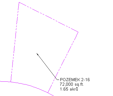

Přetažený popisek s odkazovou čárou
Odkazová čára zůstává připojena k původnímu bodu vložení popisku a je protažena k novému umístění popisku. Odkazová čára může obsahovat hrot šipky, přičemž může být nakreslena jako rovná přímka nebo oblouk spline.

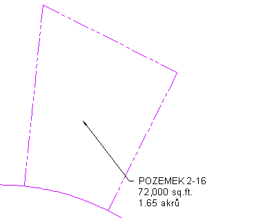

Pokud je odkazová čára nalevo od textu, text popisku se zarovná doleva a pokud je odkazová čára napravo od textu, text popisku se zarovná doprava jako na následujícím obrázku.
Text popisku však můžete nastavit tak, aby byl vždy zarovnán doleva bez ohledu na umístění odkazové čáry, jak znázorňuje následující obrázek.
