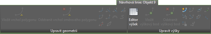

Pokud je návrhová linie dynamicky spojena s koridorem, většina příkazů k úpravě návrhové linie na pásu karet nebude k dispozici. V následující ilustraci jsou zobrazeny panely pro úpravu na kontextové kartě pásu karet Návrhová linie, pokud je vybrána dynamická návrhová linie. K zobrazení dat můžete použít příkazy Editor výšek a Rychlá úprava výšek. Tyto příkazy však neslouží k úpravě dat.
