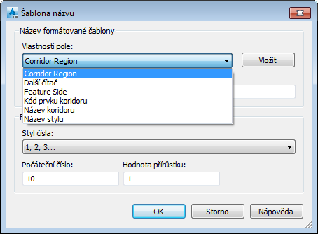

Název
Určuje název návrhové linie. Zaškrtněte políčko a kliknutím na tlačítko
otevřete dialog Šablona názvu.
Kromě možností Název stylu a Další čítač můžete zadat několik vlastností názvů návrhových linií, díky kterým je bude možné identifikovat vzhledem k nadřazenému koridoru, včetně možností Kód prvku koridoru, Název koridoru, Úsek koridoru a Strana objektu.
