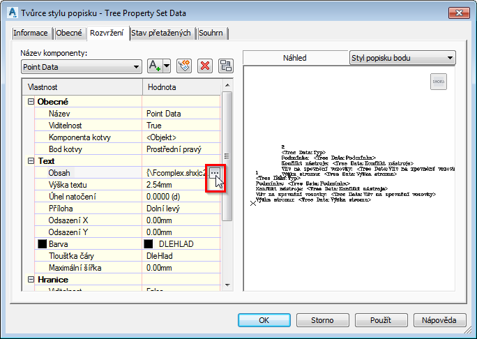

- Otevřete dialog Tvůrce stylu popisku vytvořením nebo úpravou stylu popisku objektu.
- V dialogu Tvůrce stylu popisku klikněte na kartu Rozvržení.
- V seznamu Název komponenty vyberte existující komponentu nebo přidejte novou komponentu pro text popisku.

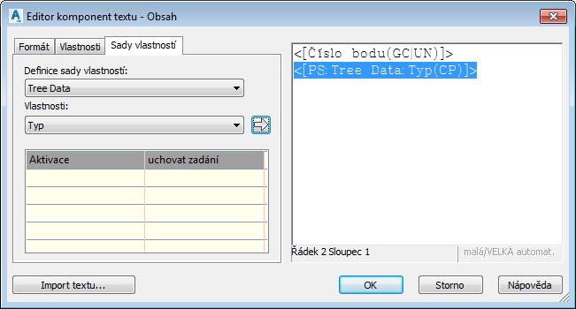

- U položky Text klikněte na sloupec Hodnota na řádku Obsah a poté klikněte na tlačítko
- V dialogu Editor komponent textu klikněte na kartu Sady vlastností.
Poznámka:
Karta Sady vlastností se nezobrazí v okně Editor komponent textu, pokud není u příslušného typu objektu použita žádná sada vlastností.
- Vyberte definici sady vlastností, kterou chcete použít, a vlastnost, kterou chcete vložit.
- Kliknutím na tlačítko
vložte vlastnost do textového okna. V následujícím příkladu byla po čísle bodu přidána vlastnost Typ ke stylu popisku.

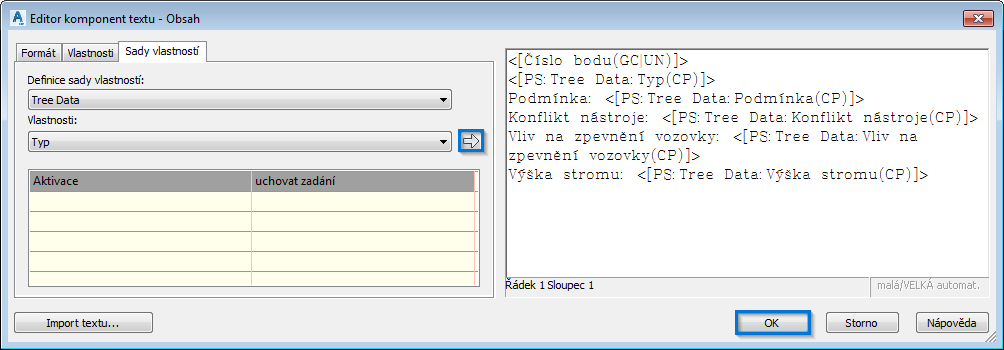

- Po přidání jednotlivých vlastností do textového okna klikněte do okna a stisknutím klávesy Enter přidejte konec odstavce.
- Podle potřeby přidejte statický text do okna Editor komponent textu, například „Podmínka“ nebo „Výška stromu“.
Chcete-li provést tuto akci, klikněte do okna Editor komponent textu a zadejte text přímo.
- Klikněte na tlačítko OK.
