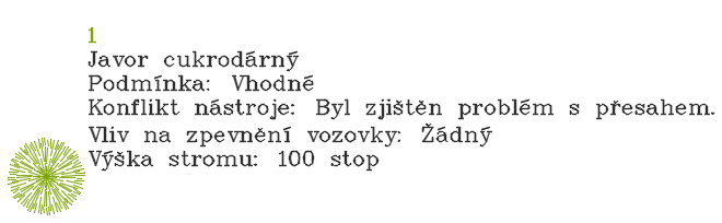

Následující obrázek znázorňuje bod označený popiskem dat stromu, která jsou nastavena v sadě vlastností.

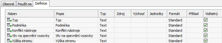

Tento popisek používá následující definici sady vlastností dat stromu:

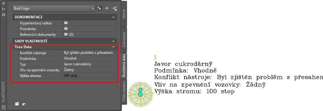

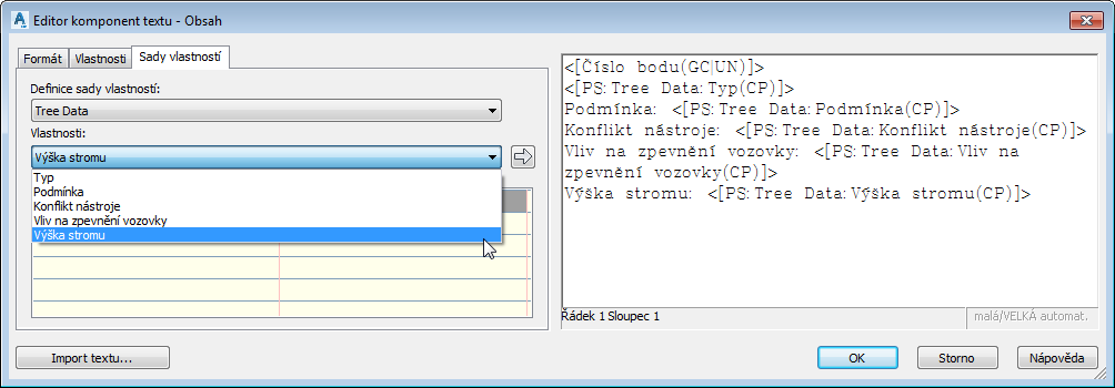

Styl popisku je nastaven následujícím způsobem. Pomocí nové karty Sady vlastností v Editoru komponent textu můžete ke stylu popisku přidat vlastnosti v sadě vlastností.
Když je styl popisku použit u bodů, jsou označena data vlastností definovaná pro každý bod, jak je uvedeno na paletě vlastností.

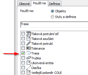

Před konfigurací stylu popisku nastavte sadu vlastností pomocí pracovního postupu v části Sady vlastností.
U většiny typů popisků je na kartě Použít na v dialogu Správce stylů nutné vybrat typ objektu, ke kterému chcete přidat popisek, nikoli typ popisku souvisejícího objektu (výjimky jsou uvedeny v následující části). Chcete-li například označit trasy daty vlastností, při nastavování sady vlastností vyberte možnost Trasa.
Chcete-li k bodům aplikace AutoCAD Civil 3D přidat popisky, vyberte jako typ objektu na kartě Použít na možnost Bod COGO.

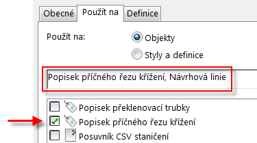

Pokud chcete do stylů popisků křížení zahrnout data sady vlastností, je nutné kromě typu objektu, jehož umístění křížení se zobrazuje v zobrazení příčného řezu, vybrat ještě typ objektu Popisek příčného řezu křížení.
Chcete-li například v zobrazeních příčných řezů přidat popisky křížení návrhových linií s daty sady vlastností, vyberte při nastavování definice sady vlastností na kartě Použít na v dialogu Správce stylů položky Popisek příčného řezu křížení a Návrhová linie:
Použít sadu vlastností u návrhových linií a přidat relevantní data sady vlastností ke stylu popisků křížení můžete pomocí Editoru textových komponent, který je popsán v části Přidání dat sady vlastností k popiskům.

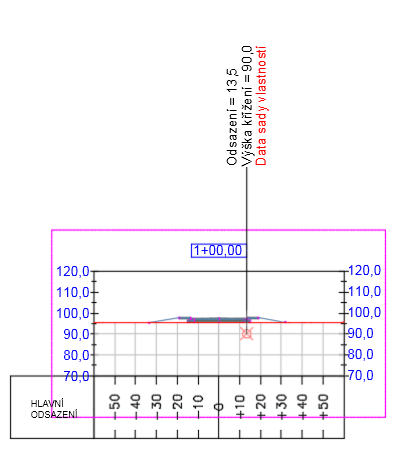

Následující obrázek znázorňuje příklad zahrnutí dat sady vlastností (červeně) do popisku křížení, kde „data sady vlastností“ představují data, která chcete použít u návrhové linie.

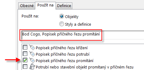

Pokud chcete do stylů popisků promítání zahrnout data sady vlastností, je nutné kromě typu objektu, jehož promítání se zobrazuje v zobrazení příčného řezu, vybrat ještě typ objektu Popisek příčného řezu promítání.
Chcete-li například v zobrazeních příčných řezů přidat popisky promítání bodů aplikace AutoCAD Civil 3D s daty sady vlastností, vyberte při nastavování definice sady vlastností na kartě Použít na v dialogu Správce stylů položky Popisek příčného řezu promítání a Bod COGO:
Použít sadu vlastností u bodů a následně přidat relevantní data sady vlastností ke stylu popisků promítání můžete pomocí Editoru textových komponent.
