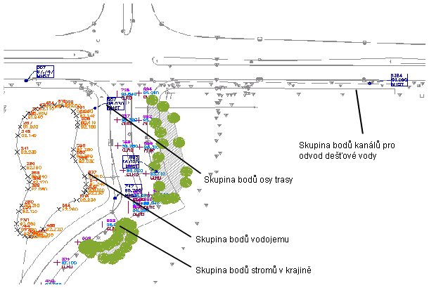

Pro uspořádání bodů a ovládání jejich vzhledu ve výkresu lze použít skupiny bodů. Skupiny bodů odkazují přímo na data bodů a odpovídají za body ve výkresu. Skupiny bodů obsahují přepis, který u všech bodů ve skupině vynutí použití upřednostňovaného stylu bodu a upřednostňovaného stylu popisku bodu dané skupiny namísto použití stylů přiřazených k jednotlivým bodům.
Skupiny bodů znázorňující různé použití stylů bodu
