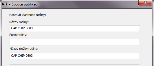

Problém: Existující rodina komponent IDF má chybný název rodiny nebo chybné číslo součásti.
Řešení: Změňte název nebo číslo součásti pomocí Editoru Obsahového centra. Další informace o postupu změny názvu rodiny a čísla součásti naleznete v tématu Zobrazení a změna vlastností rodiny.
