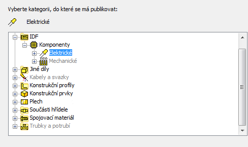

  7. V dalším dialogu Průvodce publikováním se zobrazuje kategorie, pro níž je součást vytvářena.
    Pokud vyberete jinou kategorii, budete upozorněni, že součást ztratí informace o vytvoření.

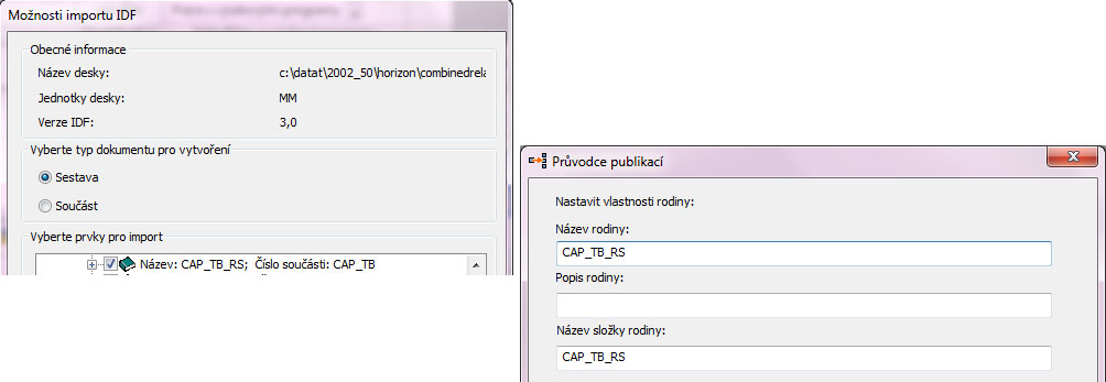

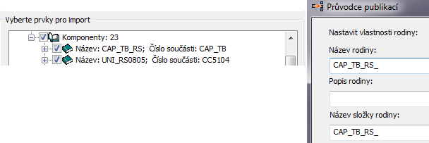

  10. (Povinné) V dialogu Průvodce publikováním – Nastavit vlastnosti rodiny: upravte název rodiny, aby se v poli Název rodiny zobrazoval pouze název komponenty. Například:
