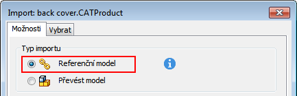

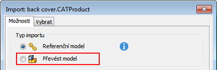

Import jako reference AnyCAD nebo převedení modelu:
  1. Na kartě Možnosti určete typ importu. Vyberte jednu z následujících položek:
    • Referenční model: Tato možnost uchovává odkaz na vybraný soubor, který vám umožní sledovat a provádět aktualizace při změně modelu. Tuto možnost použijte v případě, že se návrh vyvíjí a odkazovaný model není nutné upravovat (Není k dispozici v aplikaci Inventor LT).
    • Převést model: slouží k vytvoření nového souboru aplikace Inventor, který nebude propojen s původním. Tuto možnost použijte, pokud chcete model upravit pro nový návrh.
