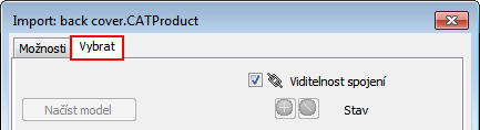

Selektivní import do souborů součástí a sestav (pouze aplikace CATIA, SolidWorks, Pro-E/Creo, NX, Alias, STEP, IGES, Fusion 3D a Rhino)
Pokud není nutné importovat celý model, můžete určit tělesa (do souboru součásti) nebo součásti (do souboru sestavy), které chcete zahrnout. Importujte pouze komponenty, které potřebujete ke zvýšení výkonu.
