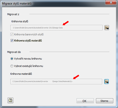

Krok 1: Proveďte migraci stylů v souborech Colors.xml a Materials.xml do nové uživatelské knihovny materiálů nebo vzhledů. Poznámka: Není nutné mít samostatné knihovny, ale může se s nimi lépe pracovat.
- Začněte vytvářet novou součást.
- Na panelu QAT klikněte na možnost Prohlížeč materiálů
– na panelu nástrojů prohlížeče klikněte na položky Správa > Migrovat styly aplikace Inventor.
- V dialogu Migrovat styly zadejte umístění Migrovat z, ve kterém se nacházejí soubory Materials.xml a Colors.xml z verze 2012 nebo starší. Ve výchozím nastavení je v systému Windows 7 nastavena cesta C:\Users\Public\Dokumenty\Autodesk\Inventor 2012\Design data.
- Klikněte na možnost Vytvořit novou knihovnu.
- Určete umístění Migrovat do, které je obvykle stejné jako umístění souboru InventorMaterialsLibrary.adsk. Ve výchozím nastavení je cesta následující: C:\Users\Public\Documents\Autodesk\Inventor 2014\Design Data\Materials.
- Klikněte na tlačítko OK. Knihovna je vytvořena a vyplní sekci knihovny v prohlížeči materiálů nebo vzhledů.
- Přetáhněte uživatelské vzhledy a materiály z části Dokument nebo z jiných knihoven do vaší uživatelské knihovny.
- Zavřete prohlížeč.

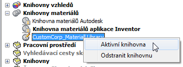

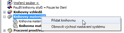

Krok 2: Přidejte uživatelskou knihovnu do souboru aktivního projektu a dalších vhodných souborů projektů.
- Vyberte projekt, do kterého chcete knihovnu přidat.
- Klikněte pravým tlačítkem na uzel Knihovny materiálů a potom klikněte na položku Přidat knihovnu.
- Přejděte na vlastní knihovnu, kterou chcete přidat, a vyberte ji. Klikněte na tlačítko OK.
- Chcete-li přidanou knihovnu nastavit jako aktivní, tzn. první, která bude prohledávána nebo odkazována, klikněte pravým tlačítkem na uzel této knihovny a potom na možnost Aktivní knihovna.

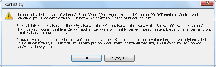

Šablony dokumentů
Zákazníkům, kteří nepoužívali knihovny stylů a dávali přednost ponechání stylů v šablonách dokumentů a jejich úpravám v rámci jednotlivých šablon, důrazně doporučujeme migraci stylů založených na šablonách do uživatelských knihoven, aby jejich uživatelské vzhledy zůstaly zachovány. Není doporučené ani vhodné udržovat vzhledy v dokumentu.
Následující zpráva souvisí s přesunem ze šablon do stylů a byla zahrnuta již v několika verzích aplikace Inventor.
