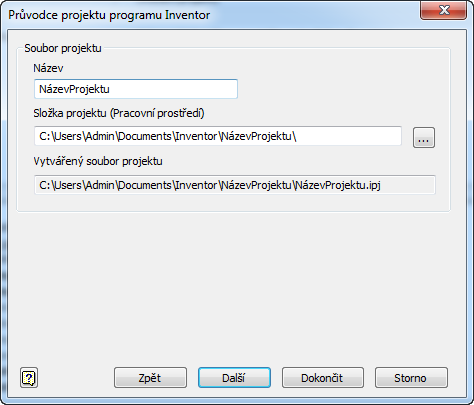

- V horní části Editoru projektu vytvořte nový projekt ke správě komponent. Stačí pouze definovat název projektu a nasměrovat projekt do složky, kde jsou umístěny knihovny materiálů.

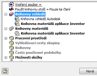

- V editoru souborů projektu klikněte v části Knihovny vzhledů na uzel Knihovna materiálů Inventor a vyberte možnost Odstranit knihovnu. Opakujte tento krok u knihoven materiálů. Uložte změny.

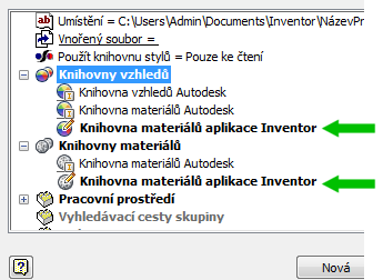

- Je nutné ukončit a restartovat aplikaci Inventor. Po restartu aplikace Inventor by měl projekt vypadat jako na následujícím obrázku:

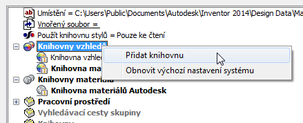

- Klikněte pravým tlačítkem na uzel Knihovny materiálů/vzhledů a potom klikněte na možnost Přidat knihovnu.

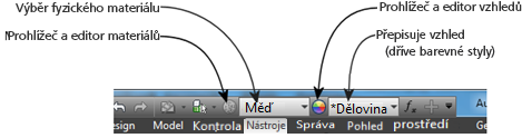

- Na panelu QAT klikněte na položku Prohlížeč materiálů.
- V Prohlížeči materiálů nebo vzhledů potvrďte, že souborMy_InventorMaterialLibrary je aktivní knihovna.

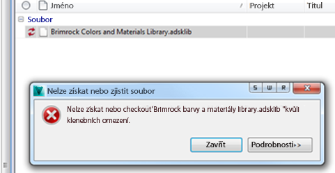

- Úložiště obsahuje známý problém při vydání knihovny, která se právě používá v dokumentu některého uživatele. Zobrazí se následující chybová zpráva:

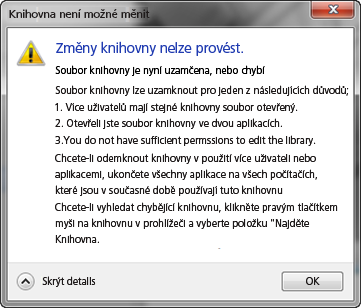

- Pokud upravíte knihovnu materiálů, zatímco jiný uživatel stále používá aplikaci Inventor, zobrazí se následující chybová zpráva:

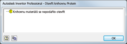

- Pokud v Prohlížeči materiálů nebo vzhledů otevřete knihovnu a její kopii ve stejné relaci, zobrazí se tato chybová zpráva:
