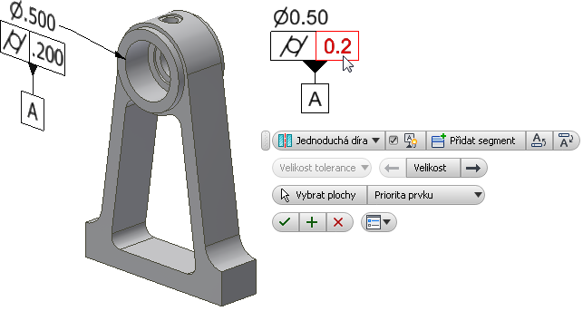

  1. Na pásu karet součásti klikněte na kartu Poznámka panel Geometrická poznámka Prvek tolerance .
  2. Vyberte požadovanou plochu nebo plochy, podle potřeby upravte nastavení a klikněte na tlačítko OK.
  3. Přetáhněte odkazovou čáru do požadovaného umístění a kliknutím umístěte její koncový bod.
    Tip: Chcete-li změnit orientaci odkazové čáry, klikněte před umístěním jejího koncového bodu pravým tlačítkem a vyberte možnost Zarovnat ke geometrii. Kliknutím na hranu nebo osu můžete změnit orientaci.
    K miniaturnímu panelu nástrojů je připojen interaktivní náhled popisu tolerance. Na miniaturním panelu nástrojů máte možnost vybrat typ geometrie nebo prvku, připojit identifikátor základny nebo přidat řádek ke geometrické toleranci. Možnosti, které jsou pro vybranou geometrii nebo prvek vhodné, se zobrazují v seznamech.
  4. Chcete-li upravit vlastnosti a hodnoty zobrazené v popisu, klikejte na jednotlivé prvky v náhledu.
  5. Kliknutím na možnost OK vytvořte prvek tolerance.
