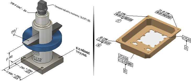

Poznámky geometrické tolerance u 3D modelu popisují tolerance, řídicí prvky a povolené odchylky. Termín Definice založené na modelu (MBD) odkazuje na plně definovaný 3D model. 3D model opatřený poznámkami se často posílá přímo do výroby za účelem vytvoření fyzické součásti.
Geometrické tolerance popisují následující ovládací prvky pro prvky v modelu:

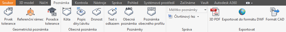

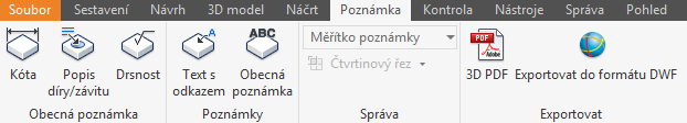

Pomocí příkazů, které jsou k dispozici na kartě Poznámka, můžete v souboru součásti nebo sestavy přidávat 3D poznámky k modelu.
Pomocí příkazu Prvek tolerance můžete k modelu v souboru součásti přidat poznámky geometrické tolerance. Nástroj Poradce tolerance vám pomůže porozumět stavu modelu a spravovat poznámky příkazu Prvek tolerance.

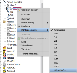

Měřítko 3D poznámek nezávisí na nastavení možnosti Měřítko poznámky v dialogu Možnosti aplikace na kartě Obecné a může mít v různých pohledech různou velikost. Klikněte pravým tlačítkem myši na pohled v prohlížeči, vyberte možnost Měřítko poznámky a nastavte měřítko.
Měřítko poznámky aktivního pohledu také můžete ovládat prostřednictvím rozevíracího seznamu Měřítko poznámky na kartě Poznámka na panelu Správa. Pokud chcete, aby velikost ovládal systém, vyberte možnost Automaticky. Pokud chcete definovat měřítko, které není v seznamu k dispozici, vyberte možnost Vlastní.

Měřítko 3D poznámek nezávisí na nastavení možnosti Měřítko poznámky na kartě Možnosti aplikace > Obecné. Chcete-li nastavit měřítko poznámky, klikněte pravým tlačítkem myši na reprezentaci zobrazení.
