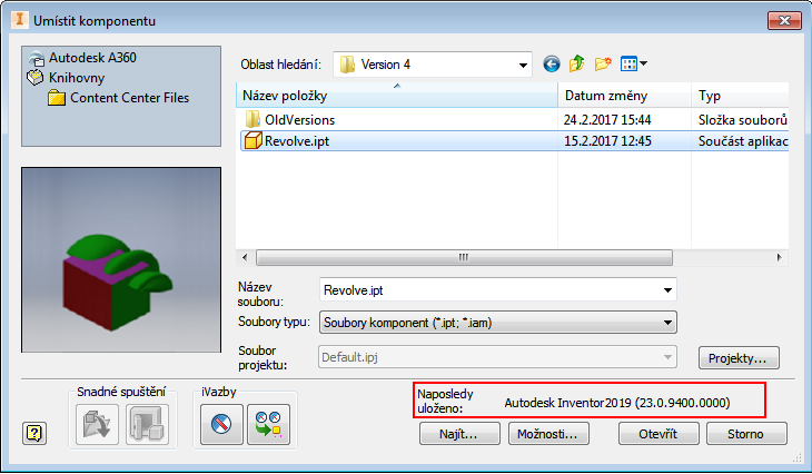

- Umístěte budoucí verzi souboru součásti do souboru sestavy: V souboru sestavy klikněte na pásu karet na kartu Sestavení
panel Komponenta
Umístit.
- Vyhledejte a vyberte budoucí soubor součásti (.ipt), který chcete umístit. Zobrazí se verze aplikace Inventor, ve které byl soubor naposledy uložen.
- Volitelně můžete kliknutím na tlačítko Možnosti otevřít dialog Možnosti souboru a určit reprezentaci zobrazení návrhu. Klikněte na tlačítko OK.
- V dialogu Umístit komponentu klikněte na tlačítko Otevřít. Vytvoří se objemová a povrchová tělesa.

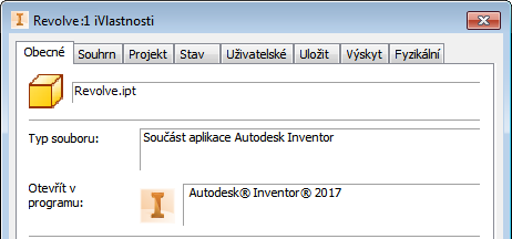

- iVlastnosti z budoucí součásti jsou k dispozici.

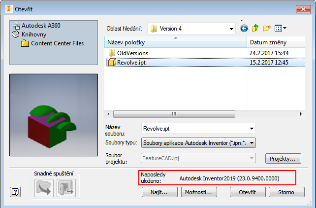

- Proveďte jeden z následujících úkonů:
- Klikněte na Soubor
Otevřít.
- V souboru součásti: na pásu karet klikněte na kartu Správa
panel Vložení
Odvodit
- Vyhledejte a vyberte budoucí soubor součásti (.ipt), který chcete otevřít.
- Volitelně můžete kliknutím na tlačítko Možnosti otevřít dialog Možnosti souboru, určit reprezentaci zobrazení návrhu a potvrdit kliknutím na tlačítko OK.
- V dialogu Otevření souboru klikněte na možnost Otevřít. Vytvoří se objemová a povrchová tělesa.
