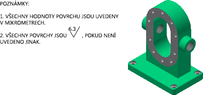

Přidání obecné poznámky
  1. Na pásu karet klikněte na kartu Poznámka panel Poznámky Obecná poznámka .
  2. Vyberte kvadrant zobrazení, do kterého chcete poznámku umístit.
  3. V dialogu Formát textu přidejte požadovaný text a vytvořte jej kliknutím na tlačítko OK nebo Použít. Poznámka se zobrazí kolmo k pohledu.
Tip: Chcete-li změnit velikost textu poznámky, nastavte v dialogu Možnosti aplikace na kartě Obecné možnost Měřítko poznámky.
