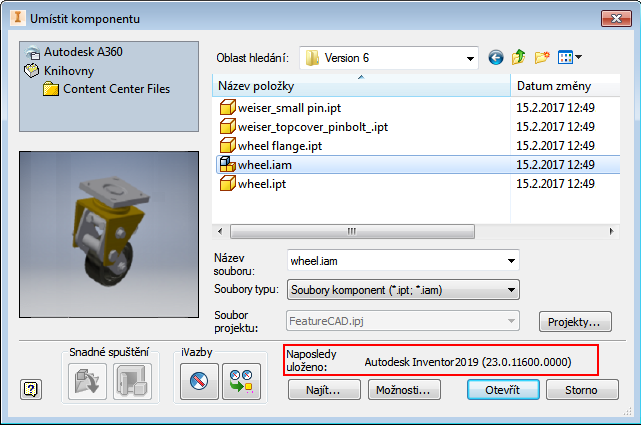

- V souboru sestavy klikněte na pásu karet na kartu Sestavení
panel Komponenta
Umístit.

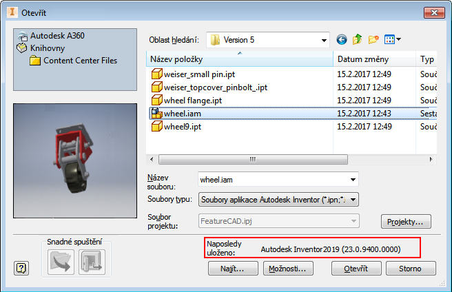

- Vyhledejte a vyberte budoucí soubor sestavy (.iam), který chcete otevřít.
- Volitelně můžete kliknutím na tlačítko Možnosti otevřít dialog Možnosti souboru a určit reprezentaci zobrazení návrhu a polohovou reprezentaci. Klikněte na tlačítko OK.
- V dialogu Umístit komponentu klikněte na tlačítko Otevřít. Vytvoří se objemová a povrchová tělesa.

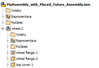

- V prohlížeči se zobrazí odkazovaný budoucí soubor. Uzly komponent se liší od nativních komponent aplikace Inventor.
- Reprezentaci umístěného budoucího souboru můžete změnit tak, že kliknete pravým tlačítkem v uzlu prohlížeče a v místní nabídce vyberete možnost Upravit reprezentaci.
- Umístěný budoucí soubor můžete nahradit jinou komponentou z uzlu prohlížeče pomocí položky Komponenta
Nahradit vše v místní nabídce. Nahrazení komponentou z budoucího souboru není podporováno.

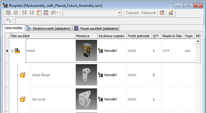

- Rozpiska zobrazuje odkazované komponenty v sestavě.
- iVlastnosti z budoucích součástí jsou k dispozici.

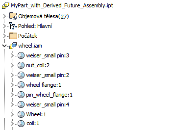

- Prvek odvozené sestavy lze upravovat.
- Soubor může být uložen a znovu otevřen v jakékoli instalaci aplikace Inventor stejné verze.
