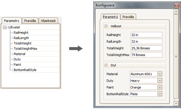

Tvary
Můžete vytvořit vlastní uživatelské rozhraní a připojit ho k parametrům, vlastnostem a pravidlům součásti, sestavy nebo výkresového dokumentu aplikace Inventor.
Přetažením navrhněte uživatelské rozhraní. Programování není nutné. Pomocí ovládacích prvků můžete provést změny existujícího návrhu. Definice tvarů mohou být specifické pro daný dokument návrhu a uloženy spolu s ním, nebo mohou být uloženy pro použití ve více dokumentech.

Parametry v pravidlech
Standardní názvy parametrů aplikace Inventor lze použít v pravidlech jako proměnné Visual Basic. Když spouštíte pravidlo, hodnota parametru je přiřazena k proměnné. Pro číselný parametr je hodnota reálné číslo vyjádřené v jednotkách dokumentu uvedených v nabídce Nástroje Nastavení dokumentu. Textové parametry se v pravidle stávají řetězcovými proměnnými. Parametry pravda/nepravda se stávají booleovskými proměnnými.
Parametry se mohou zobrazovat dvěma různými způsoby:
