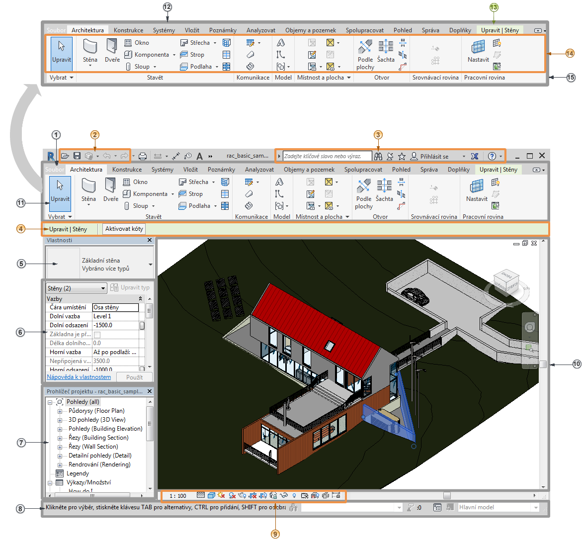

Pomocí několika kliknutí myší můžete změnit rozhraní tak, aby lépe vyhovovalo způsobu vaší práce. Pás karet lze například nastavit na jeden ze čtyř způsobů zobrazení. Také můžete zobrazit současně několik pohledů projektu nebo na sebe pohledy navrstvit tak, že bude viditelný pouze horní pohled.
Prohlídka uživatelského rozhraní
Součásti uživatelského rozhraní
1 Karta Soubor
2 Panel nástrojů Rychlý přístup
3 InfoCenter
4 Panel Možnosti
5 Výběr typu
6 Paleta Vlastnosti
7 Prohlížeč projektu
8 Stavový řádek
9 Ovládací panel Pohled
10 Kreslicí plocha
11 Pás karet
12 Karty na pásu karet
13 Kontextová karta na pásu karet, která poskytuje nástroje, které jsou relevantní pro vybraný objekt nebo aktuální akci
14 Nástroje na aktuální kartě pásu karet
15 Panely na pásu karet
