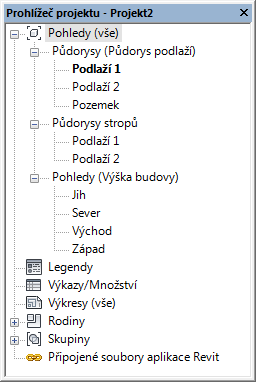

Prohlížeč projektu
Prohlížeč projektu zobrazuje logickou hierarchii všech pohledů, výkazů, výkresů, rodin, skupin a dalších částí aktuálního projektu. Postupně jak rozbalujete a sbalujete jednotlivé větve zobrazují se položky nižší úrovně.
