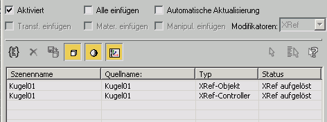

Um einen XRef-Controller zu entfernen, klicken Sie mit der rechten Maustaste auf den Eintrag in der Liste der XRef-Elemente und wählen im Kontextmenü die Option "In Szene zusammenführen" oder weisen dem Objekt einen neuen Transformationscontroller zu.

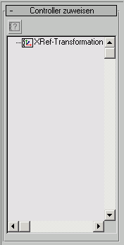

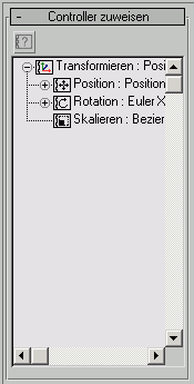

So weisen Sie einen XRef-Controller mithilfe der Bewegungsgruppe zu:
3ds Max referenziert die Transformations-Controller des Szenenobjekts von den Controllern des externen Objekts.
![]() Transformationsposition des Objekts markiert. |
![]() Transformationsposition des Objekts extern referenziert. |

Ähnlich wie mit den Steuerelementen im Rollout "XRef-Objekt" können Sie über die Steuerelemente in diesem Bereich den Dateipfad, Dateinamen und Objektnamen der Quelle des XRef-Controllers ändern.
