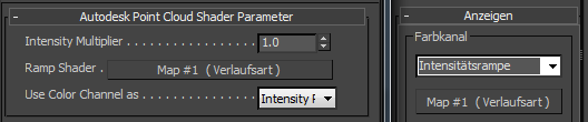

  4. Wenn ein Shader auf den Farbkanal des Punktwolkenobjekts angewendet wird, beispielsweise wenn Sie die Option "Erhebungsrampe" verwenden, kopieren Sie den Shader aus der Map-Schaltfläche auf dem Rollout "Anzeige" des Punktwolkenobjekts (Befehlsgruppe) auf die Schaltfläche "Rampen-Shader" auf dem Rollout "Parameter" des Punktwolken-Shaders im Material-Editor als Instanz. Die bequemste Methode dafür besteht darin, ihn einfach aus der Befehlsgruppe auf den Material-Editor zu ziehen. Wenn im Dialogfeld nach "Instanz" oder "Kopie" gefragt wird, achten Sie darauf, dass "Instanz" gewählt ist, und klicken Sie auf OK.
    Die nachstehende Darstellung zeigt das Ergebnis dieses Vorgangs: Map Nr. 1 (Verlaufsart) wurde aus dem Rollout "Anzeige" rechts vom Ramp-Shader-Parameter auf der linken Seite kopiert..
  5. Ebenfalls auf dem Rollout Punktwolken-Shader-Parameter setzen Sie den Parameter "Farbkanal verwenden als" (Dropdown-Liste) auf die aktive Option in der Befehlsgruppe des Rollouts "Anzeige", beispielsweise "Intensitätsrampe".
Damit erhält das Punktwolkenobjekt ein Aussehen, das dem ähnelt, das mit dem Vorgabematerial bewirkt wird, mit dem zusätzlichen Vorteil, dass das Objekt auf die Szenenbeleuchtung reagieren kann. Beachten Sie allerdings, dass Schatten, die in der ursprünglichen Erfassung enthalten waren, erhalten bleiben.

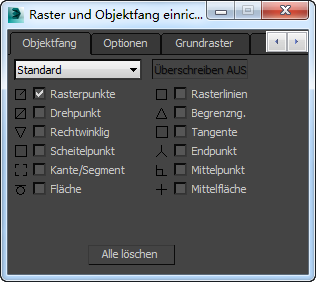

  4. Klicken Sie im Hauptwerkzeugkasten auf 3D-Objektfang ein/aus, um den Objektfang zu aktivieren, und klicken Sie anschließend mit der rechten Maustaste, um das Dialogfeld Raster und Objektfang einrichten zu öffnen.
    Vorgabemäßig öffnet sich das Dialogfeld in der Gruppe "Objektfang". Die Vorgabekategorie ist aktiv und die Option "Rasterpunkte" ist aktiviert.
  5. Deaktivieren Sie die Rasterpunkte, klicken Sie dann auf "Vorgabe" und wählen Sie "Punktwolkenobjekte" aus der Dropdown-Liste.
  6. Aktivieren Sie in der Kategorie "Punktwolkenobjekte" die einzelne Option "Punktwolkenscheitelpunkt". Schließen Sie das Dialogfeld.

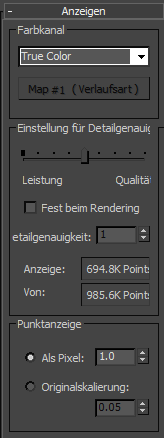

Farbkanal
Methode, um zu bestimmen, wie die Punktwolkendaten in den Ansichtsfenstern und in der gerenderten Ausgabe farblich dargestellt werden sollen. Wählen Sie eine der folgenden Optionen aus der Dropdown-Liste aus:
  • True Color Zeigt die ursprünglichen Farben in der Punktwolkendatei an. In der Regel entsprechen diese Farben relativ genau den in der digitalisierten Szene verwendeten Farben. Dies ist die Vorgabeeinstellung für den Farbkanal.

Bereich "Einstellung für Detailgenauigkeit"
Schieberegler für Leistung/Qualität
Steuert die Anzahl der sichtbaren Punkte in der Cloud in den Ansichtsfenstern. Wenn "Fest beim Rendering" (siehe nachfolgend) deaktiviert ist, beeinträchtigt diese Einstellung auch die gerenderte Ausgabe. Um die Anzahl von sichtbaren Punkten zu reduzieren und die Performance zu verbessern, schieben Sie den Schieberegler nach links (Performance) zum Beginn der Skala. Um die Anzahl von sichtbaren Punkten zu erhöhen, schieben Sie den Schieberegler nach rechts (Qualität) zum Ende der Skala. Wenn Sie bessere Ergebnisse trotz eventuell nachlassender Performance erzielen möchten, benutzen Sie die rechte Seite der Skala.
Die Anzahl der gerade sichtbaren Punkte und die Gesamtanzahl der Punkte im Objekt erscheinen jeweils in den schreibgeschützten Feldern unten im Bereich "Einstellung für Detailgenauigkeit" bzw. "Von".

Punktanzeige
Wählen Sie aus, wie Punkte in der Wolke angezeigt werden sollen:
  • Als Pixel Jeder sichtbare Punkt in der Cloud wird als einzelner Farbpunkt (Pixel) angezeigt. Die nummerische Einstellung dient als Multiplikator für die Pixelgröße. Je größer der Multiplikatorwert, desto größer der Punkt.
  • Originalskalierung Zeigt die angezeigte Punktgröße nach den Werten der aktuellen Einstellung für "Einheitenskala anzeigen" an oder ermöglicht Ihnen die Änderung der Einstellung.
